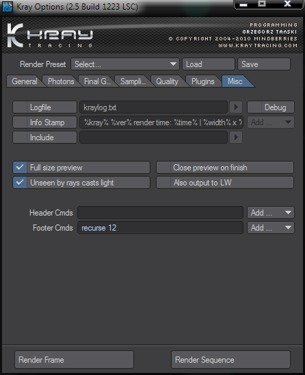

I na koniec jeszcze jedno pytanko. Czy w ustawieniach kraya jest parametr który odpowiada za ilość odbijania sie fotonu. Znaczy ile razy foton odbija sie od powiezchni zanim przestanie być obliczany.
Czy może odbija sie tyle razy ile wynosi limit fotonow ?

You can add limit in Kray command line:artattak wrote:Dzieki za scenę. Poeksperymentuję z tymi ustawieniami.
Code: Select all
recurse 10For interiors minimum recurse 12
For exteriors the same but if you want use Path Tracing the maximum value should be 5 (PT calculation is strongly connected with recurse amount - more recurse - longer time render. For Final Gathering it doesn`t matter so is no difference between 10 and 50. Also amount of photons to calculate in Final Gathering is much, much smaller then Path Tracing, because FG is interpolated method)
